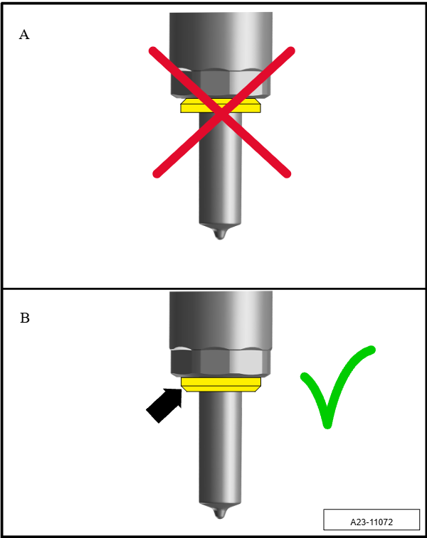

Инструкция по монтажу медного уплотнительного кольца модуля впрыска
Монтаж медного уплотнительного кольца модуля впрыска
A Медное уплотнительное кольцо установлено неправильно – фаска обращена наверх
B Медное уплотнительное кольцо установлено правильно – фаска обращена вниз
