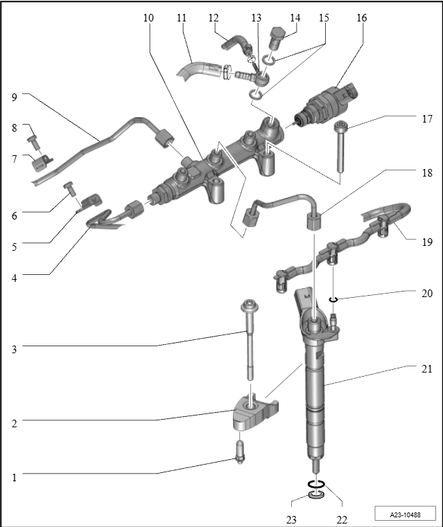

Монтажный обзор – топливная рампа, трубопроводы высокого давления и модули впрыска
1 Упор для прихвата Момент затяжки 2,5 Nm Момент затяжки 9 Nm
2 Прихват
Для повторного монтажа отметить сопоставление
При монтаже соблюдать маркировку
В случае замены модуля впрыска подлежит замене
3 Крепежный винт прихвата Момент затяжки 14 Nm
4 Трубопровод высокого давления от насоса высокого давления к топливной рампе Момент затяжки 25 Nm
Не изменять форму изгиба
Перед повторным монтажом проверить на наличие повреждений
Смочить резьбу накидной гайки чистым моторным маслом
5 Хомут для трубопровода высокого давления
6 Крепежный винт хомута для трубопровода высокого давления Момент затяжки 9 Nm
7 Хомут для трубопровода высокого давления
8 Крепежный винт хомута для трубопровода высокого давления Момент затяжки 9 Nm
9 Трубопровод высокого давления от расположенной с противоположной стороны топливной рампы Момент затяжки 25 Nm
10 Топливная рампа
11 Обратный топливный шланг к топливному баку
12 Обратный топливный шланг от модулей впрыска
Не разбирать
Заменить в сборе с редукционным клапаном
После замены дать двигателю поработать примерно в течение 2 минут на холостом ходу, чтобы прокачать топливную систему
Затем проверить обратные топливные шланги на герметичность
13 Кольцевое соединение обратного топливного шланга
14 Полый винт обратного топливного шланга Момент затяжки 25 Nm
15 Уплотнительное кольцо для кольцевого соединения обратного топливного шланга / заменить
16 Регулятор давления топлива / заменить Момент затяжки 60 Nm Угол затяжки - 90 ° Момент затяжки 85 Nm
После замены насоса высокого давления и/или регулировочного клапана давления топлива необходимо выполнить адаптацию
Использовать диагностический тестер автомобиля
17 Крепежный винт топливной рампы Момент затяжки 22 Nm
18 Трубопровод высокого давления от топливной рампы к модулю впрыска Момент затяжки 25 Nm
19 Обратный топливный шланг от модулей впрыска
Не разбирать
После замены дать двигателю поработать примерно в течение 2 минут, чтобы прокачать топливную систему
20 Уплотнительное кольцо круглого сечения обратного топливного шланга на модуле впрыска / заменить
21 Модуль впрыска
Отметить для повторного монтажа
22 Уплотнительное кольцо круглого сечения модуля впрыска / заменить
23 Медное уплотнительное кольцо модуля впрыска / заменить
