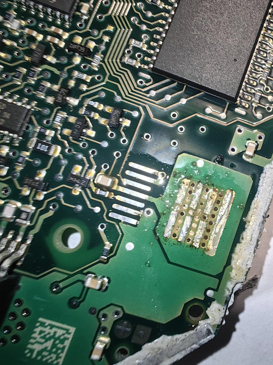

Нашел в блоке один ключ не работающий, который подает плюсовое питание в моменте вращения сервопривода в сторону отключения пониженной передачи. Проверил подкидывая лампочку на выводы привода. Первый пин лампочка на массу и после лампочка на плюс, далее второй пин также. Получилось что один пин замыкается и плюс и минус а второй пин только на минус, подключился на столе, отработал ключи по управляющей ноге, 3 из 4х замыкаются. Заказал ключик BTS640S2, поставлю проверю.
