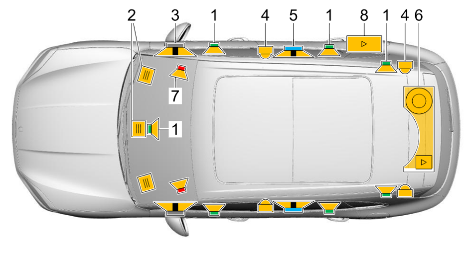

Вариант High End (Burmester)
High End "Burmester" (21 динамик, 21-канальный цифровой усилитель, активный сабвуфер, мощность системы: 1455 Вт)
1 Место установки среднечастотного динамика: передняя центральная панель, передняя дверь, задняя дверь и стойка D. Общее количество: 7
2 Место установки высокочастотного динамика: передняя центральная панель. Общее количество: 3
3 Место установки низкочастотного динамика: передняя дверь. Общее количество: 2
4 Место установки высокочастотного динамика: задняя дверь и стойка D. Общее количество: 4
5 Место установки низкочастотного динамика: задняя дверь. Общее количество: 2
6 Место установки блока сабвуфера: пол багажного отсека. Общее количество: 1
7 Место установки широкополосных динамиков: Стойка A Общее количество: 2
8 Место установки усилителя: задний правый боковой карман. Общее количество: 1
