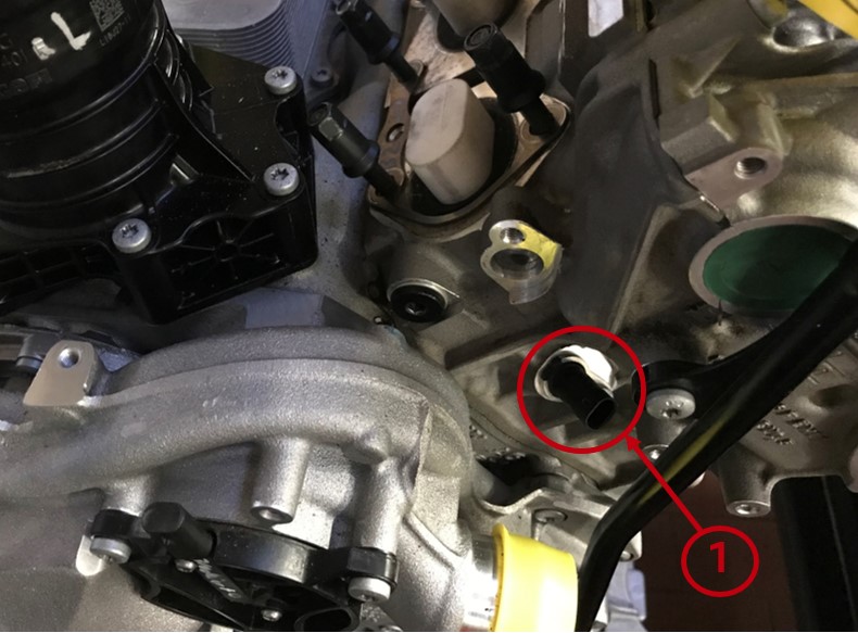

диагностика не показывает никаких ошибок
Не может быть такого что нет ошибок в блоке управления двигателя
Датчик температуры ОЖ блока цилиндров показывает отрицательную температуру
Датчик температуры ОЖ головки блока цилиндров в двигателе V8
В двигателе V8 датчик вкручен спереди в головку блока цилиндров 2-го ряда рядом с термостатом. Рядом с этим датчиком температуры дополнительно установлен только датчик температуры на выходе радиатора. В отличие от двигателя V6, в двигателе V8 не используется система «Split-Cooling».
1 Датчик температуры ОЖ головки блока цилиндров
Название: Место установки датчика температуры.jpg
