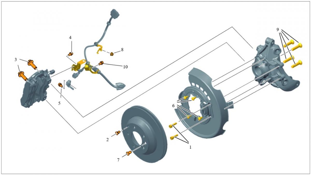

Моменты затяжки задней оси
Исполнительный элемент № 1 к поворотному кулаку Предварительная затяжка 20 Nm
Исполнительный элемент № 1 к поворотному кулаку Окончательная затяжка + 60 °
№ 2, резьбовая заглушка заднего тормозного диска Резьба M12 x 1.5 Момент затяжки 15 Nm
№ 3, резьбовое соединение тормозного суппорта на кулаке задней оси Резьба M12 x 1,5 x 115 — заменять винты после каждого демонтажа Момент затяжки 85 Nm
№ 4, держатель тормозного трубопровода на тормозном суппорте задней оси Резьба M6 x 12 Момент затяжки 8 Nm
№ 6, опора тормозного механизма на кулаке задней оси Резьба M6 x 12 Момент затяжки 8 Nm
№ 7, крепежный винт тормозного диска на ступице колеса Резьба M12 x 1.5 (менять винты и стопорные гайки после каждого демонтажа) Момент затяжки 15 Nm
№ 8, держатель кабеля на рычаге Крутящий момент 8 Nm
№ 10, держатель кабеля ABS на кулаке задней оси Резьба M6 x 12 Момент затяжки 8 Nm
