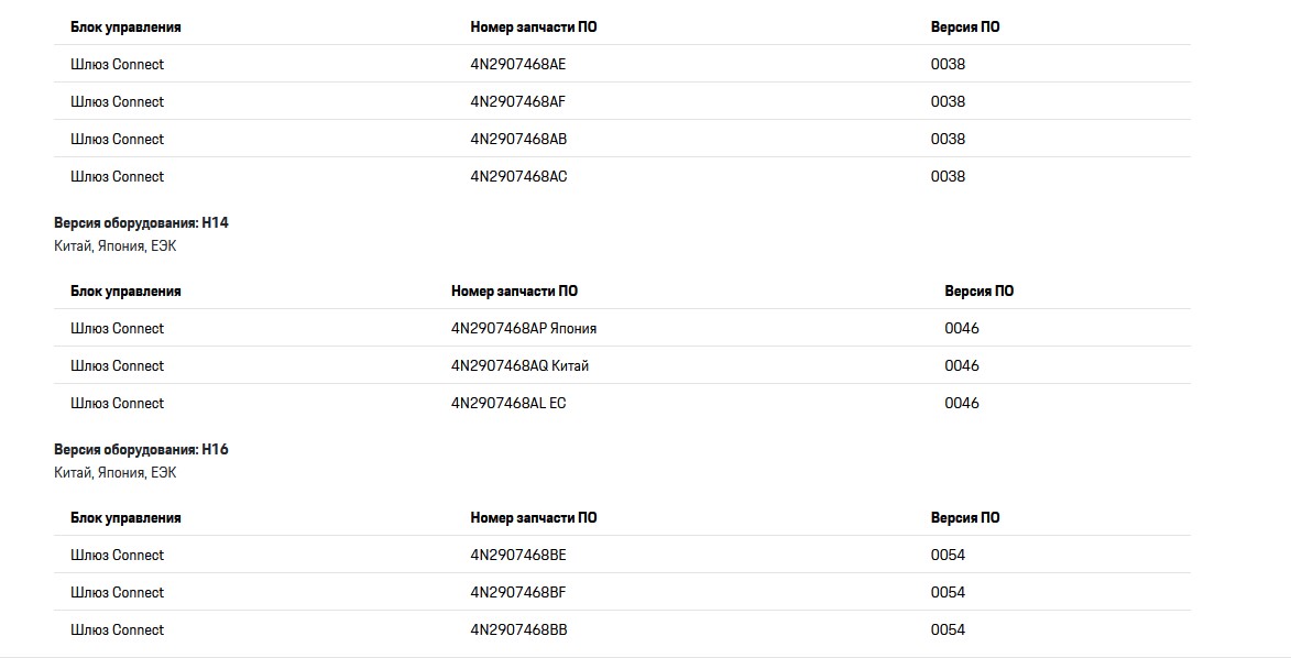

Днем сел в машину, завел - получил гирлянду из всех возможных ошибок. Заглушил и завел, часть ошибок пропала, остался чек. Зашел ланчем, сбросил все ошибки, все стало ок. Как ни в чем не бывало.
В зависимости от соответствующего выходного ПО блока управления шлюза Connect, при программировании соответствующий набор данных (номер запчасти ПО и версия ПО) выбирается и программируется с помощью тестера PIWIS. Соответствующую версию целевого ПО можно узнать из обзора.
