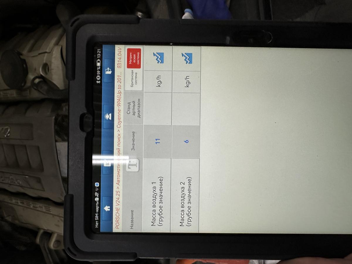

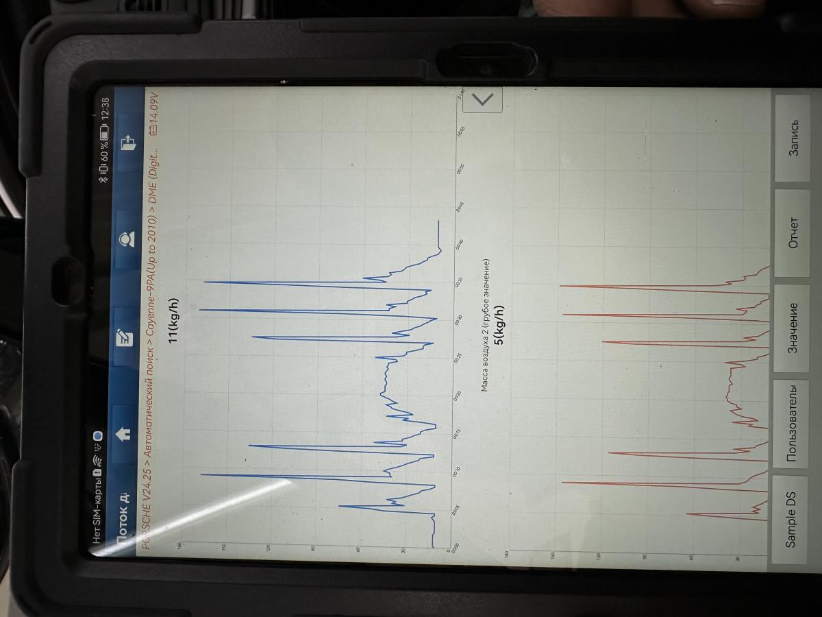

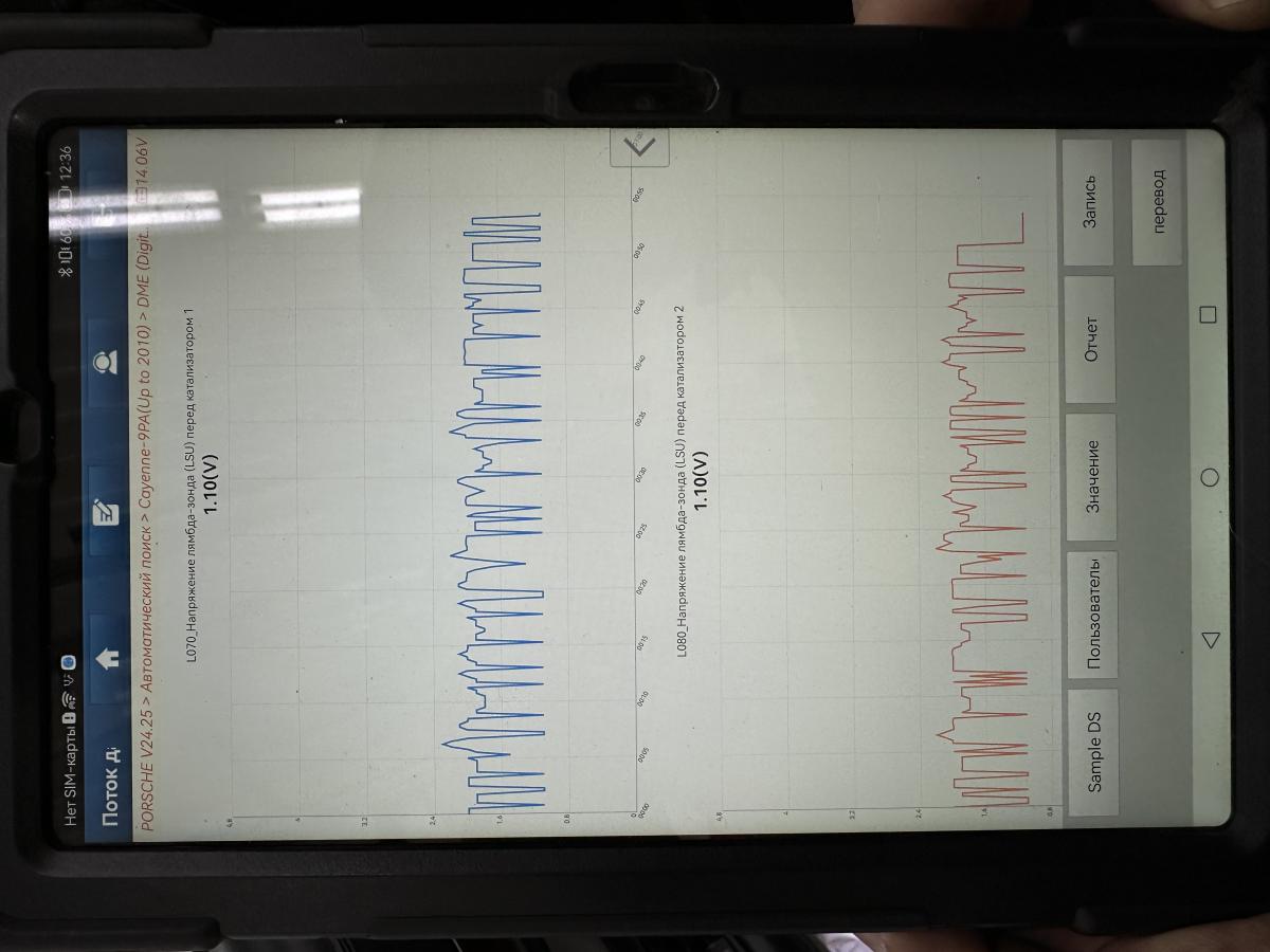

Здравствуйте. Cayenne turbo s 2009. Расход 30л+
100л сотого бензина хватает на 270-330км максимум.
Прикрепил замеры лямбдов и расходомеров.
Лямбы оба показывают 1вольт если холостой ход. И 2.0вольт если газовать.
Дмрв показывают значения с большой разницей но если поменять местами то значения не меняются.. то есть проблема не в дмвр
Я считаю, что проблема может связана с форсунками так как может идти перелив и лямбды это видят и дают больше воздуха. Такое ведь возможно?
