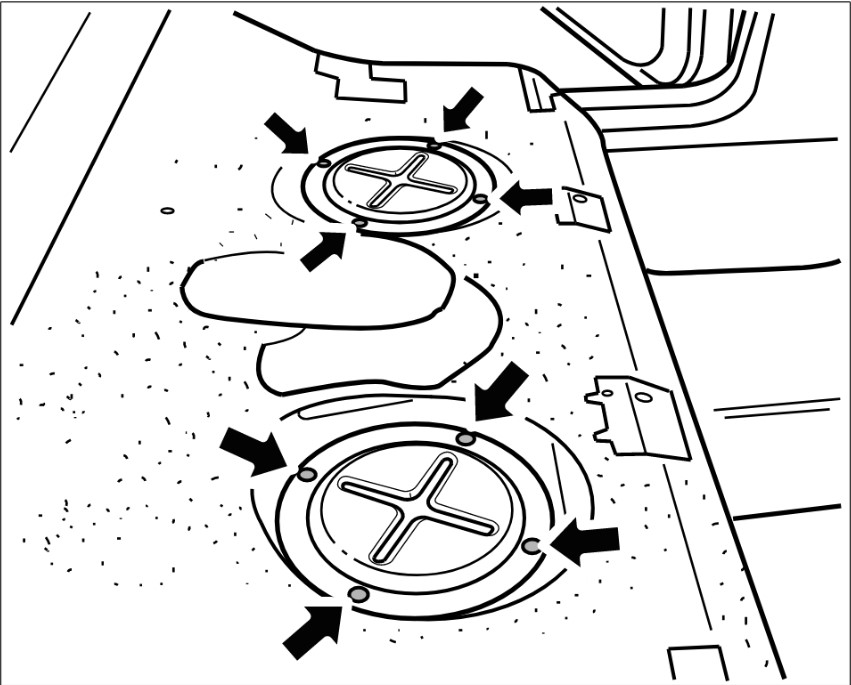

хотел опорожнить бак через Piwis, но насос выкачал только 40 литров из ~90 литров которые были в баке. Дальше пошла солярка в перемешку с воздухом. В чем может быть проблема? Неисправен перекачивающий насос? (который перекачивает из одной половины бака в другой) Или нужно где то в Piwis запустить принудительно этот перекачивающий насос?
2. После неудачной попытки слива, решил я попробовать откалибровать указатель как есть с оставшимся топливом. Знаю что это не правильно, просто хотел проверить саму функцию калибровки. Но после манипуляций в Piwis указатель не сдвинулся с места , как зашкаливал так и зашкаливает. Это из за оставшегося топлива в баке указатель не реагирует на калибровку или ещё какая то проблема может быть?
Опорожнение топливного бака происходит через оба лючка топливного бака под сиденьем задних пассажиров

Бак должен быть абсолютно пустым!
