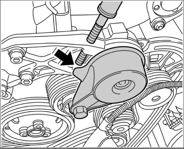

2 Ослабить натяжитель ремня. Для этого вкрутить в натяжитель ремня винт M8 x 50. Не следует вращать натяжитель ремня до упора; его необходимо только ослабить, чтобы можно было свободно снять приводной ремень. -стрелка-
Название: Ослабление натяжителя ремня.jpg
