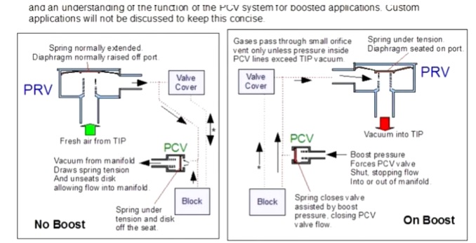

Нашел такое описание работы КВКГ с турбиной (см.фото) и по ней понятно КАК работает эта система. Но в ней два клапана!
Если в CRCA аналогично, то не хватает одного клапана и не хватает калиброванного отверстия под мембраной.
Помогите! Кто знает КАК работает ВКГ на всех режимах?
