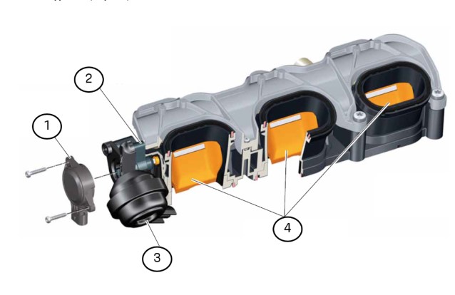

Проверки и возможные причины
Проверка проводки
97970 - Электрическое штекерное соединение - неисправность
97000 - Провода - неисправность
Заслонка впускного коллектора для управления потоком воздуха
24470 - Впускной коллектор - Загрязнение
24470 - Впускной коллектор - Заслонки впускного коллектора — механическая блокировка
24470 - Впускной коллектор - Заслонка впускного коллектора, соединительная тяга, мембранный механизм вакуумного регулятора, неисправность
24640 - Вакуумный исполнительный элемент впускного трубопровода - негерметичность
24470 - Впускной коллектор - Датчик положения заслонки впускного коллектора неисправен
Название: Обзор модуля заслонок впускного коллектора.jpg
