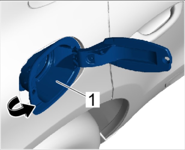

Осторожно снять крышку заправочного люка, в противном случае лакокрасочное покрытие на боковой стенке будет повреждено.
6 Снимите крышку заправочного люка (модуль) -1- , начиная с зоны исполнительного элемента, из боковины -Стрелка- .
