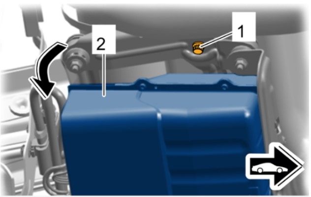

Компрессор системы регулирования дорожного просвета
Компрессор регулировки уровня генерирует давление в системе. В то же время встроенные клапаны позволяют передавать нагнетаемое давление как на ресивер, так и на клапанный блок. При необходимости компрессор может также выпускать воздух из всей системы через электромагнитный клапан атмосферного воздуха или электромагнитный спускной клапан, который расположен непосредственно на компрессоре и не подключен пневматическим трубопроводом к клапанному блоку. Это позволит, например, упростить ремонтные работы.
На иллюстрации ниже показан компрессор регулировки уровня на Panamera.
1 Крепежные винты
2 Компрессор системы регулирования дорожного просвета
