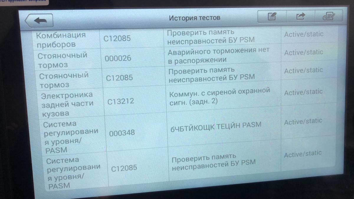

На текущий момент следующие ошибки:
PSM 012288 Датчик частоты вращения сзади справа недостоверный сигнал
Комбинация приборов С12085 Проверить память неисправностей БУ PSM
Стояночный тормоз 000026 Аварийного торможения нет в распоряжении
Стояночный тормоз С12085 Проверить память неисправностей БУ PSM
Электроника задней части кузова С13212 Коммун. с сиреной охранной сигн. (задн. 2)
Система регулирования уровня/PASM 000348
Система регулирования уровня/PASM С12085 Проверить память неисправностей БУ PSM
Фото ошибок диагностики и видео приборной панели прилагаю.
Прошу Вас помочь в каком направлении копать дальше. Что стоит проверить. В сервисе затрудняются ответить.
