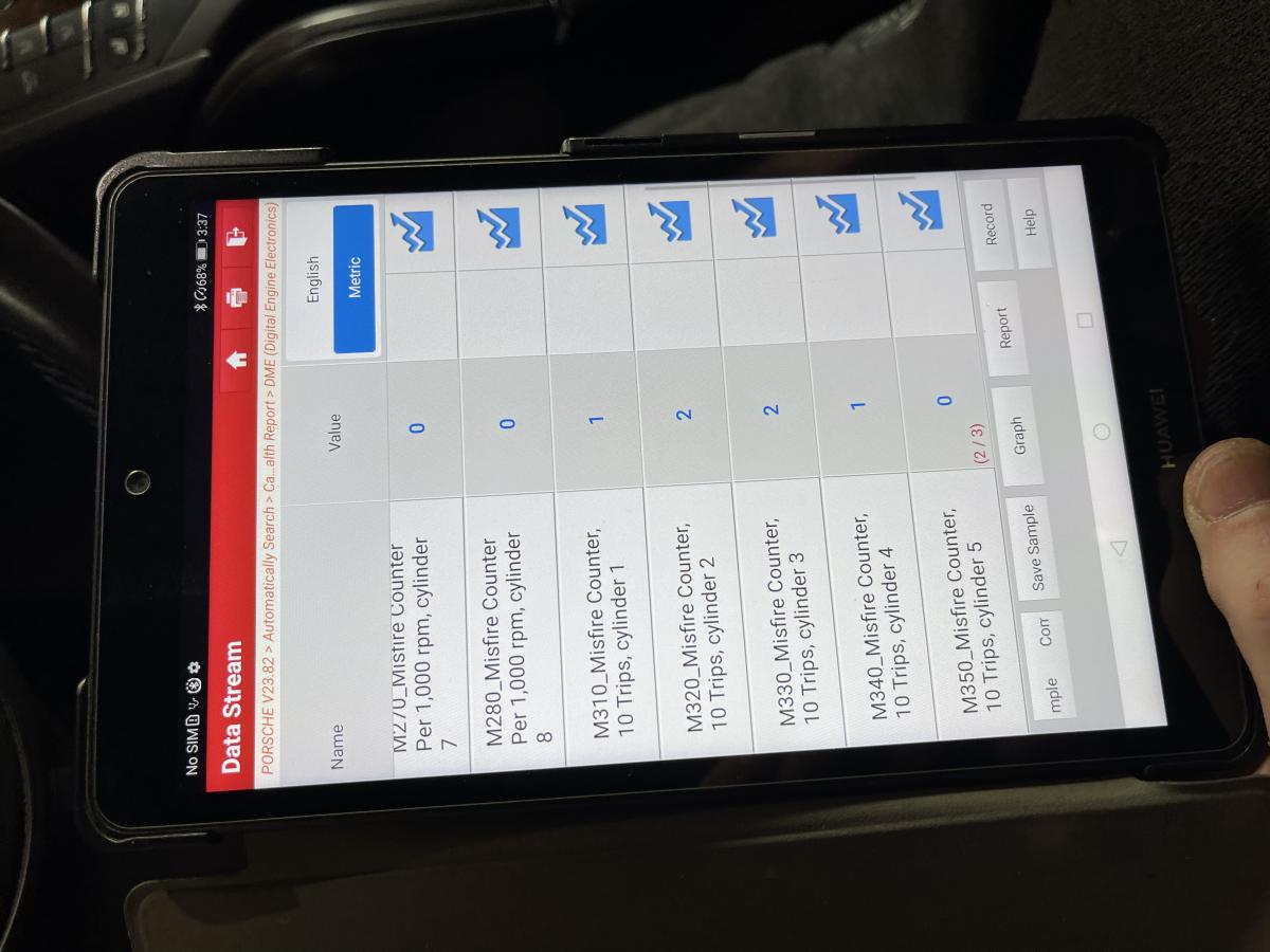

Цифры есть? Какие именно значения по каждой топливной форсунке?
Вот показатели. Коррекция по топливу. На холостом на одной головке -8%, а на второй -3%.
Во время движения на оборотах до 2000 на одной голове так же -3%, а на второй становится +12%.
Когда наваливаешь на больших оборотах выравнивается.
