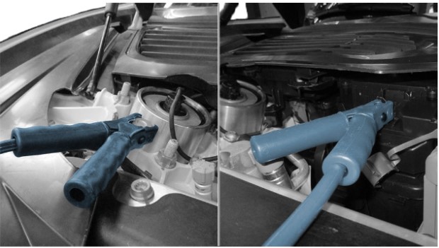

3 Подключить зарядное устройство.
3.1 Подсоединить плюсовой кабель зарядного устройства сначала к плюсовому контакту полюсу литий-ионной батареи 12 В.
3.2 Подключить минусовой кабель зарядного устройства к точке соединения массы для запуска двигателя от внешнего источника.
4 Соблюдать руководство по эксплуатации зарядного устройства.
5 Отключить все потребители тока.
6 Включить зарядное устройство.
Название: Питание от внешнего источника.jpg
