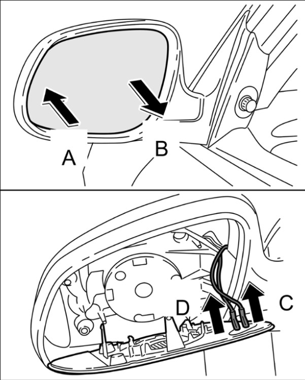

С внешней стороны надавить на стекло зеркала внутрь -стрелка A- и извлечь его с внутренней стороны -стрелка B-.
Отсоединить минусовой -C- и плюсовой кабели -D- от пленочного нагревателя.
