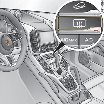

Режим обогрева заднего стекла/наружных зеркал заднего вида/и ветрового стекла готов к работе при включенном двигателе.
Включение
Нажмите кнопку .
Контрольный индикатор в кнопке светится.
В зависимости от температуры наружного воздуха обогрев ветрового стекла отключается примерно через 1–6 минут, заднего стекла/наружных зеркал заднего вида автоматически выключается примерно через 5–20 минут. Повторным нажатием кнопки обогрев можно включить снова.
Информация
Если ветровое стекло снова запотевает при включенном зажигании: Нажмите кнопку .
Контрольный индикатор в кнопке гаснет. Повторно нажмите кнопку .
Выключение
Нажмите кнопку .
