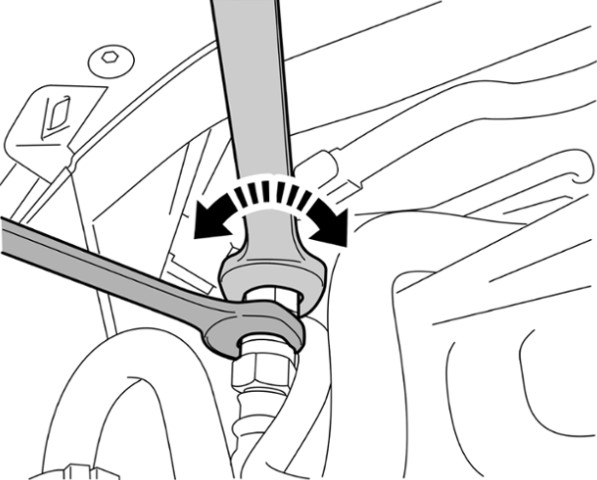

1 Положить под подводящий топливопровод (низкого давления) -трубопровод 4- ветошь и отвернуть с помощью двух рожковых ключей. При этом удерживать среднюю часть и ослабить накидную гайку со стороны двигателя. Топливопровод низкого давления
