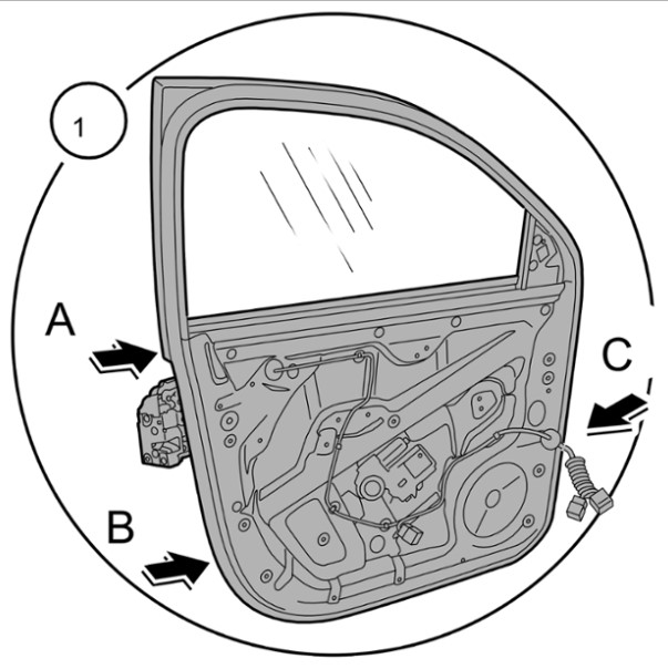

Монтаж крепежной рамы передней двери
1 Переустановить регулируемые крепежные элементы в базовое положение
Три регулируемых крепежных элемента на крепежной раме двери (-стрелка A, B, C- ) установить в базовое положение. Резьбовой элемент -19- полностью вкрутить в базовый элемент -18- .
Информация
Крепежные элементы имеют левую резьбу.
2 Открыть каркас двери
3 Навесить крепежную раму двери на каркас двери
Установить крепежную раму двери -12- на каркас двери -17- .
Вставить направляющие пальцы -13- и -16- в опорные вилки -14- и -15- .
4 Зафиксировать крепежную раму двери на каркасе двери, подсоединить электрический разъем и закрепить замок
Зафиксировать крепежную раму двери на каркасе двери путем вкручивания крепежных винтов -9, 11- . При этом нажать крепежную раму двери кверху и слегка затянуть крепежные винты.
Продеть жгут проводки -10- изнутри через крепежную раму двери и дверной проем и вставить резиновую втулку жгута проводки -10- изнутри в дверной проем.
Соединить электрические -6- разъемы.
Вставить резиновую втулку -7- между дверью и стойкой A.
Вкрутить новые крепежные винты -3- замка двери и затянуть с предписанным моментом затяжки
5 Отрегулировать крепежную раму двери
Крепежный винт -11- фиксирует переднюю опорную точку (опорную вилку -15- к направляющему винту -16-). Эта опорная точка является нерегулируемой!
Осторожно закрыть дверь.
Положение рамы окна (крепежная рама двери) относительно рамы крыши и стойки В должно быть отрегулировано (-стрелка D-). Точками вращения являются опорные вилки -14-, -15- и направляющие пальцы -13-, -16-. Отрегулировать зазоры крепежной рамы двери.
Информация
Регулировка происходит путем притяжки крепежной рамы двери к каркасу двери с помощью регулируемых крепежных элементов. Если требуемые размеры зазоров не выставляются, то возможно потребуется выкрутить крепежные винты -9,11- и переустановить регулируемые крепежные элементы в базовое положение.
Контрольно-регулировочные значения
Затянуть крепежные винты -9, 11- с предписанным моментом затяжки.
6 Закрепить крепежную раму двери
Вкрутить крепежные винты -8- и затянуть с предписанным моментом затяжки.
7 Вставить колпачки передних монтажных отверстий
Вставить колпачки верхних и нижних монтажных отверстий -4- и -5- .
8 Вставить колпачки задних монтажных отверстий и подсоединить жгут проводки Kessy – для всех автомобилей:
Вставить колпачки верхних и нижних монтажных отверстий -1- и -2- .
9 Дополнительно на автомобилях с блоком управления Kessy:
Протянуть жгут проводки Kessy через отверстие вовнутрь. Установить резиновую втулку в крепежную раму двери до ее фиксации по окружности (-стрелка A- ).
Вставить разъем в разъемное гнездо (-стрелка B- ) до ощутимой фиксации.
Дополнительные работы
1 Установить зеркало заднего вида
2 Установить обшивку передней двери
3 Установить ручку двери
4 Адаптировать стеклоподъемники
