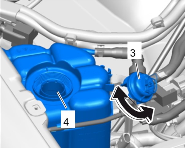

Это комбинированный клапан для удаления воздуха
Привести сервисную скобу комбинированного клапана удаления воздуха -3-в сервисное положение при процедуре слива и залива ОЖ (включая прокачку). Комбинированный клапан удаления воздуха находится рядом с заливной горловиной расширительного бачка ОЖ -4-.
