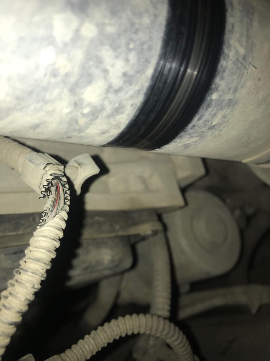

Проблема решена.Владимиру Маркину благодарность. Проблема была с проводкой. А конкретно, слетел с крепления жгут проводов на коробке возле переднего кардана, и об кардан протерся. Получился один оголенный проводочек.Он то и замыкал переодически об кардан. Вот и ошибка вылетала.Владимир Маркин, Владимир Маркин,
