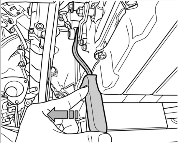

2 Снять стопорную шайбу -A- с тяги.
3 Снять тросовую тягу селектора с шаровой головки с помощью инструмента VAS 6933 - Демонтажный инструмент.
4 Извлечь тягу селектора через кронштейн селектора вверх.
