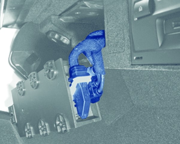

Демонтаж системы экстренного вызова ЭРА-ГЛОНАСС
1 Открыть перчаточный ящик.
2 Снять накладку коммуникационного блока движением вперед.
3 Выкрутить винт из коммуникационного блока.
4 Извлечь коммуникационный блок движением вперед.
5 Разблокировать и отсоединить электрическое штекерное соединение.
