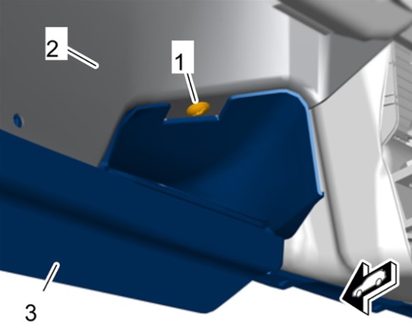

3 Выкрутить винты крепления -1- переднего подкрылка -2- к переднему спойлеру -3-.

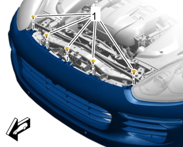

4 Выкрутить винты крепления -1- облицовки передней части кузова вверху к передней крепежной планке посередине.

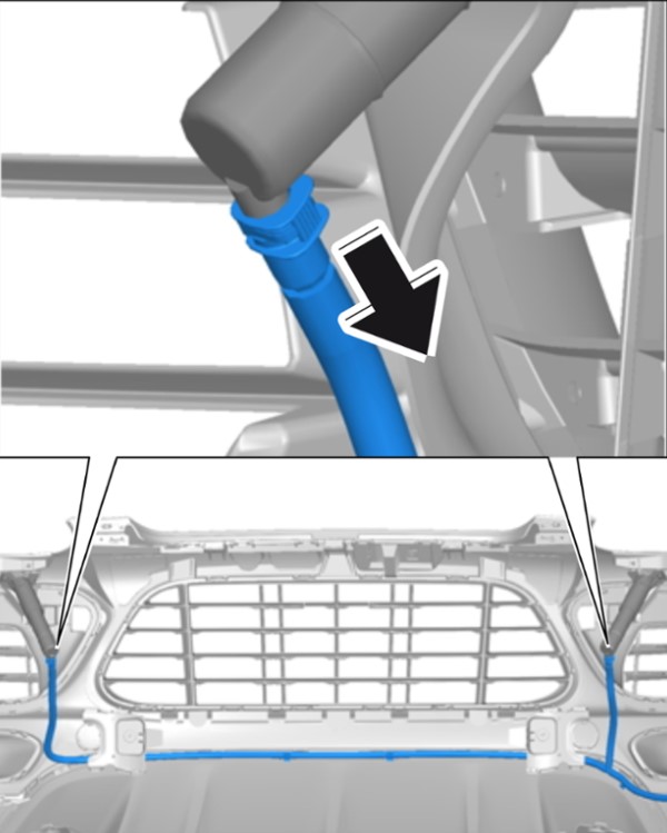

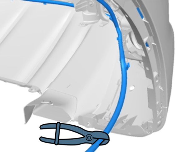

6 Отсоединить шланг фароочистителя.
6.1 Отсоединить шланг фароочистителя спереди справа от облицовки передней части кузова.
6.2 Пережать шланг фароочистителя шланговым зажимом.
7 Вместе с помощником снять облицовку передней части кузова.
7.1 Отсоединить облицовку передней части кузова и оттянуть ее немного вперед.
7.2 Разблокировать шланг фароочистителя на форсунках фароочистителя и снять его.
7.3 Отсоединить шланг фароочистителя от крепежных зажимов на облицовке передней части кузова.
