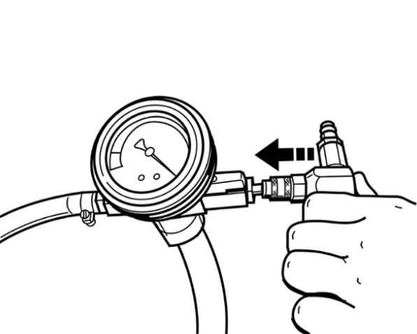

4 Подсоединить к вакуумметру сопло Вентури -стрелка-.

7 Подсоединить подачу сжатого воздуха -стрелка-.

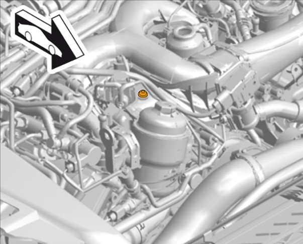

12 Отвернуть винт удаления воздуха -стрелка- на охладителе системы рециркуляции ОГ. Залить ОЖ до ее выхода на винте удаления воздуха.
13 Снова затянуть винт удаления воздуха на охладителе системы рециркуляции ОГ.
