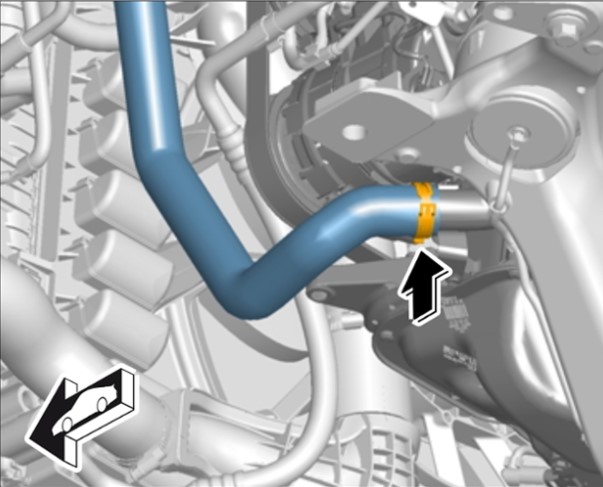

2 Отсоединить шланг ОЖ на трубке ОЖ -стрелка- под компрессором кондиционера и слить ОЖ в емкость.
Если ОЖ более не понадобится, то утилизировать ее согласно законодательным предписаниям страны.

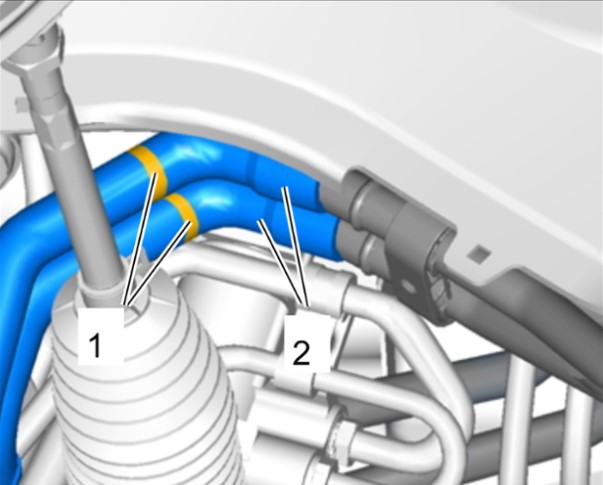

4 Отсоединить шланги ОЖ -2- от трубок ОЖ в передней левой колесной арке и слить ОЖ в емкость. Для этого ослабить хомуты -1-.
