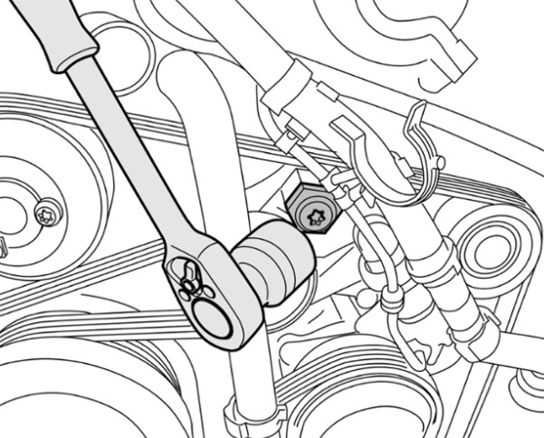

3 Ослабить натяжение и снять приводной ремень. Для этого натяжитель ремня за шестигранник Шестигранник натяжителя ремня накидным ключом (размер ключа 30 мм) или ключом-трещоткой со сменной торцовой головкой провернуть по часовой стрелке Ослабление ремня (ослабить натяжение) и снять приводной ремень с натяжного ролика. Затем плавно снять усилие с натяжителя ремня.

5.1 Демонтированный приводной ремень установить в соответствии с метками, нанесенными при демонтаже, в направлении вращения. Наложить приводной ремень на все рабочие колеса ровно и без перекосов (оставить петлю перед натяжным роликом). После этого повернуть натяжитель ремня за шестигранник по часовой стрелке с помощью накидного ключа (размер ключа 30 мм) или ключа-трещотки со сменной торцовой головкой и наложить приводной ремень на натяжной ролик. Затем плавно снять усилие с натяжителя ремня.
5.2 Вновь ослабить натяжитель ремня, повернув его за шестигранник по часовой стрелке, и наложить петлю приводного ремня. Натянуть натяжитель ремня.

Название: Шестигранник натяжителя ремня.jpg
ID:	24958   Нажмите на изображение для увеличения
