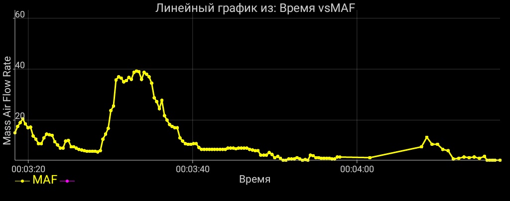

Добрый день,
несколько дней езжу с включенным Torque-pro и записываю показания датчика MAF. При этом погода пасмурная, температура за бортом порядка 12-15 градусов. Все показания штатные, ошибок нет. Однако стоит постоять в пробке, начинает включаться вентилятор и опа - ошибка. Предполагаю, что возникновение ошибки и включение вентилятора связаны. Например, при включении вентилятора питание проседает. и датчик вместо 0,9 выдает 0,8 (на графике torque-pro такое заметить невозможно). Это возможно в двух случаях - либо ток запуска вентилятора больше положенного, либо какой-то из MAFов потребляет слишком большой ток и питание садится на нем. Буду проверять
