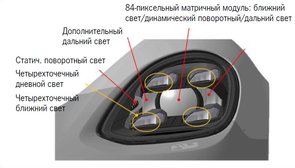

PDLS плюс Matrix Beam
Ближний/дальний свет
Плавное изменение дальности света фар
Длительный сигнал дальнего света (матричный светодиод)
Дополнительный дальний свет
Дневной свет
Динамический корректор фар
Статический поворотный свет
Функция защиты от ослепления фарами встречного транспорта
Габаритный свет
Функция освещения при обгоне
Функция освещения при проезде перекрестков
Функция защиты от ослепления дорожными знаками
Принцип действия технологии Matrix Beam: неслепящий светодиодный дальний свет
Фары Matrix Beam
Panamera G2 с 84 управляемыми светодиодами разделяют световое
изображение на 84 пикселя.
