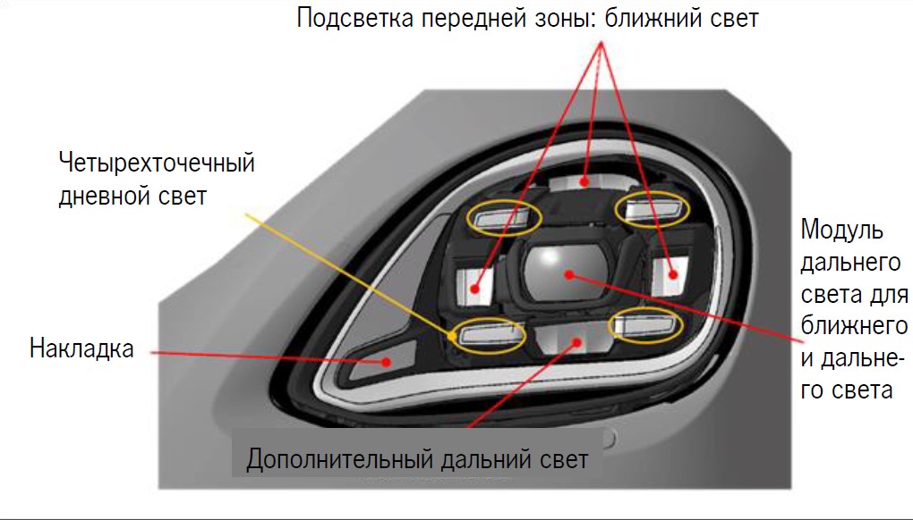

Базовый тип
Ближний/дальний свет
Дополнительный дальний свет
Дневной свет
Динамический корректор фар
Базовый вариант головной фары имеет расположенную по центру линзу, которая с помощью светодиодов производит ближний и дальний свет. Рядом сверху и сбоку расположена подсветка передней зоны, реализуемая при помощи небольших рефлекторов на основе светодиодной технологии. Подсветка передней зоны обеспечивает достаточную яркость в ближней зоне автомобиля, так как при использовании светодиодного освещения имеется резкая светотеневая граница.

Название: Светодиодные базовые фары.jpg
