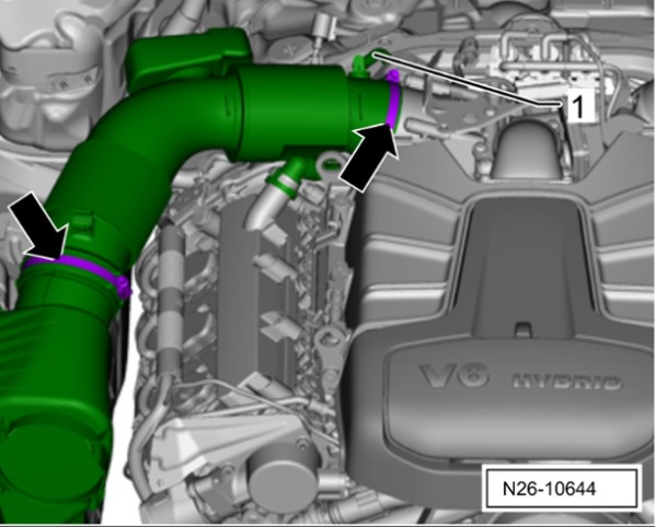

Предварительные работы
1 Снять облицовку двигателя.
Цилиндры 1–3 справа
2 Снять воздуховод, для чего отсоединить шланг -1- и ослабить хомуты -стрелки-.
3 Снять держатель -1-.
3.1 Отщелкнуть трубопровод -2- из держателя -3-.
3.2 Отвинтить гайки -4- и извлечь держатель.

1 Установить держатель -1-.
1.1 Расположить держатель и затянуть гайки -4-.
1.2 Защелкнуть трубопровод -2- в держатель -3-.
2 Установить патрубок воздуховода.
3 Установить облицовку двигателя.
