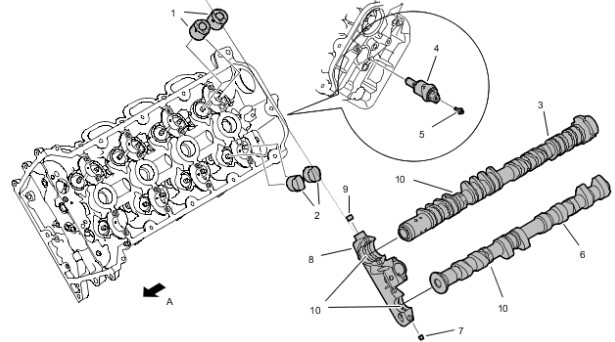

Распределительные валы ряда цилиндров с 1 по 4
1 Распределительный вал (выпускные клапаны)
2 Распределительный вал (впускные клапаны)
3 Гидравлический клапан системы адаптивного управления ходом клапана (VVS)
4 Винт M5 x 12
5 Переключающий толкатель (смазывать моторным маслом)
6 Тарельчатый толкатель (смазывать моторным маслом)
7 Заглушка
8 Опора подшипников с 1 по 4
9 Заглушка
10 Опорные шейки (смазывать моторным маслом)
A Направление движения

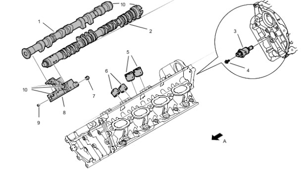

Распределительные валы цил. с 5 по 8
1 Переключающий толкатель (смазывать моторным маслом)
2 Тарельчатый толкатель (смазывать моторным маслом)
3 Распределительный вал (впускные клапаны)
4 Гидравлический клапан системы адаптивного управления ходом клапана (VVS)
5 Винт M5 X 12
6 Распределительный вал (выпускные клапаны)
7 Заглушка
8 Опора подшипников цилиндров с 5 по 8
9 Заглушка
10 Рабочие поверхности подшипников (смазывать моторным маслом)
2 Извлечь гидравлический клапан из ГБЦ. Следить за тем, чтобы одновременно было снято и уплотнительное кольцо. В противном случае с помощью зеркала и фонаря найти уплотнительное кольцо.
3 Промыть переднюю сетку гидравлического клапана промывочным бензином. В случае повреждения или сильного загрязнения заменить гидравлический клапан.
