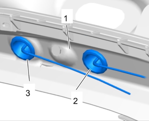

6 Удалить резиновые втулки -2, 3- антенны и дополнительного стоп-сигнала из задней крышки -1- и вынуть антенный кабель.

3 Ввести антенный кабель и вставить в заднюю крышку резиновые втулки -2, 3- антенны и дополнительного стоп-сигнала -1-.
