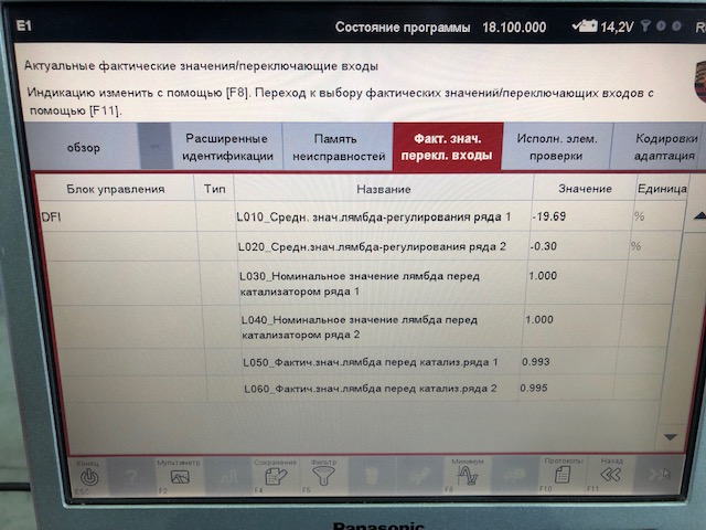

Двигатель работает не ровно только на холостых оборотах,в остальном нет нареканий.
Свечи новые,катушки новые.Клапан хода клапанов заменили.(была по нему ошибка)
Лямбд меняли. Показание не меняются.
Куда дальше посмотреть?
