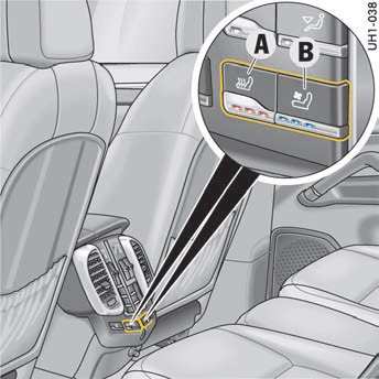

решил поставить подогрев заднего дивана,оригинальные кнопки нашел только совместно с управлением задней печкой,посему вопрос : можно ли к этим не задействованным кнопкам и экранчиком подвести подсветку ,или нужны какие нибудь блоки для этого?Спасибо
Теоретически возможно. Практически мы не делали. Подключать по схеме. Только какая реакция будет на блоке управления переднего кондиционера не ясно.
Система обогрева сидений нагревает центральные компоненты горизонтальных подушек и спинок сидений. В каждом случае обогрев имеет 3 ступени и по отдельности регулируется посредством переключателей центральной консоли спереди или сзади (в зависимости от исполнения).
A - Обогрев задних сидений
B - Вентиляция задних сидений
Включение обогрева сидений
Нажмите кнопку A (несколько раз).
Выбранная ступень обогрева определяется по количеству включившихся контрольных индикаторов.
Выключение обогрева сидений
Нажимайте кнопку A (несколько раз), до тех пор пока все контрольные индикаторы не погаснут.
