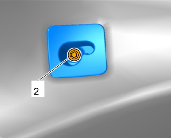

3 Вывернуть винты -2- на креплении накладки сетки багажного отделения на стойке D.
4 Отсоединить обивку потолка от кузова на зажимах -3- сзади.

7 Вкрутить винты -2- в крепление накладки сетки в багажном отсеке сзади и затянуть с моментом
