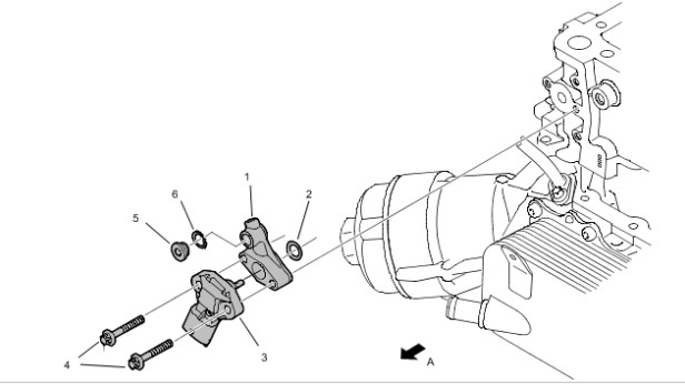

1 Демонтировать резьбовую пробку в контрольной точке -5-. При этом следить затем, чтобы не выпало уплотнительное кольцо -6-. Собрать ветошью вытекающее моторное масло.
Датчик давления и точка замера давления масла
1 Адаптер датчика давления масла
2 Уплотнительное кольцо круглого сечения
3 Датчик давления масла с встроенным температурным датчиком
4 Винт M6 x 40
5 Заглушка; контрольный патрубок
6 Уплотнительное кольцо
