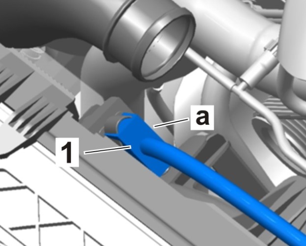

1 Отсоединить электрическое штекерное соединение вентилятора -1--a-, чтобы предотвратить включение вентилятора во время программирования блока управления.
Из-за работы вентилятора и связанного с этим повышенного потребления тока возможно падение напряжения, которое может привести к отмене программирования блока управления.

11 Заблокировать автомобиль с помощью ключа автомобиля и подождать прим. 1 минуту. В это время подсоединить электрический разъем вентилятора.

3 Подсоединить электрический разъём вентилятора.

Название: Электрический разъем вентилятора.jpg
