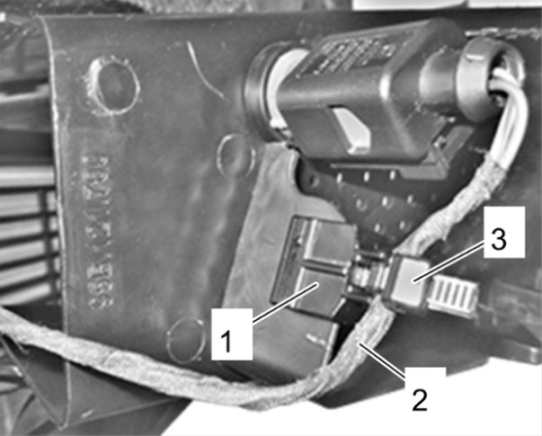

1.2 Повернуть крышку воздуховода (справа) -1- вперед.

2.1 Закрепить цоколь кабельного хомута -1- на правой крышке воздуховода, как показано на рисунке.
2.2 Зафиксировать электрический провод -2- датчика температуры наружного воздуха с помощью кабельного хомута (958.606.838.10 – -3-).
