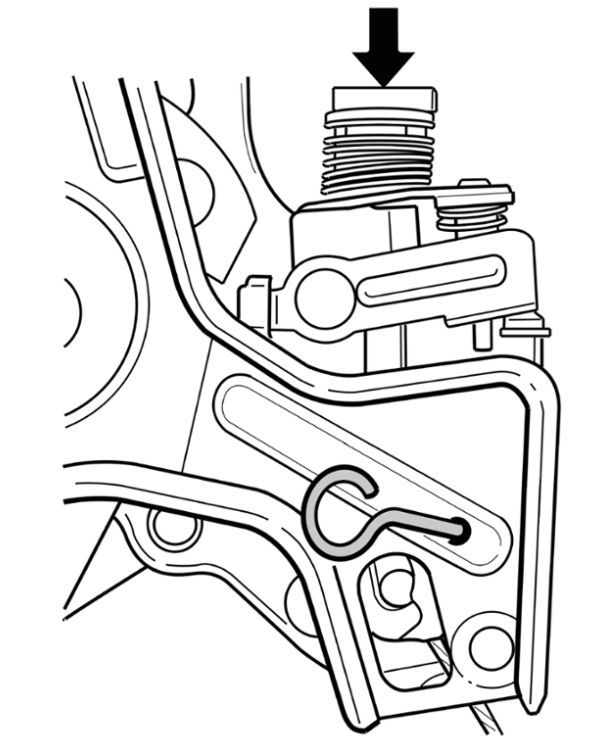

Если тросы еще исправны, но растянуты, то можно подтянуть 3 кольцевые канавки стопорного кольца -см. рис.-.
В этом случае осторожно ослабить стопорное кольцо -см. рис.- (не снимать с троса!) и переставить на одну кольцевую канавку. Стопорное кольцо и трос можно заказать только в комплекте. Регулировки должны быть одинаковы на обеих сторонах.
При повреждении стопорного кольца при демонтаже/монтаже (например, деформация или загиб) следует заменить трос в сборе.

3 Следить за корректностью положения стопорного кольца -стрелка- (изображение на снятом тросе).

5 Извлечь вспомогательный штифт -см. рис.- из привода FFB.
