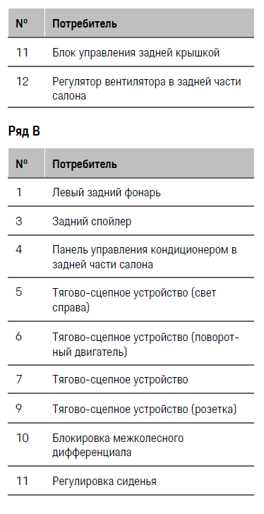

Проверка и замена предохранителей
Для предотвращения повреждений в результате короткого замыкания и перегрузки отдельные электрические цепи защищены плавкими
предохранителями.
Блоки предохранителей расположены в пространстве для ног впереди слева, с внешней стороны от приборной панели и в багажном отсеке.
В автомобиле в зависимости от комплектации в соответствующих местах расположены и другие блоки предохранителей, которые доступны только на специализированной сервисной станции Porsche.
Номера гнезд для предохранителей выбиты на внутренней стороне крышки или на блоке предохранителей.
Не используемые гнезда предохранителей в следующих обзорах не указаны.
1. При возможности отключите потребитель с неисправным предохранителем.
2. Снимите соответствующую крышку с блока предохранителей.
3. При необходимости осторожно вытяните лиловую пластмассовую скобу над предохранителем.
4. С помощью желтого пластмассового зажима извлеките предохранитель из его гнезда для проверки. Сгоревший предохранитель можно узнать по расплавленной металлической перемычке.
5. Установите новый предохранитель. В качестве замены используйте только предохранители с таким же номинальным током.
6. Снова вставьте лиловую пластмассовую скобу.
Если один и тот же предохранитель перегорает повторно, необходимо немедленно устранить причину.
Обратитесь на специализированную сервисную станцию Порше.
Название: Значения номинального тока предохранителей.png
ID:	19516   Нажмите на изображение для увеличения
