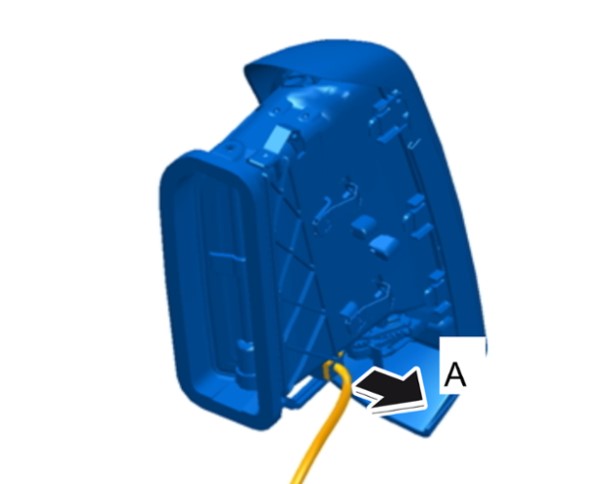

2 Полностью извлечь -A- центральный дефлектор -1-.
3 Отсоединить электрический разъем -A-.
