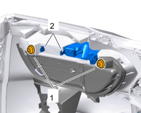

надеюсь, это делается без снятия бампера)
Снимать бампер нужно
1 Снять решетку воздухозаборника спереди.
2 Снять облицовку передней части кузова.
