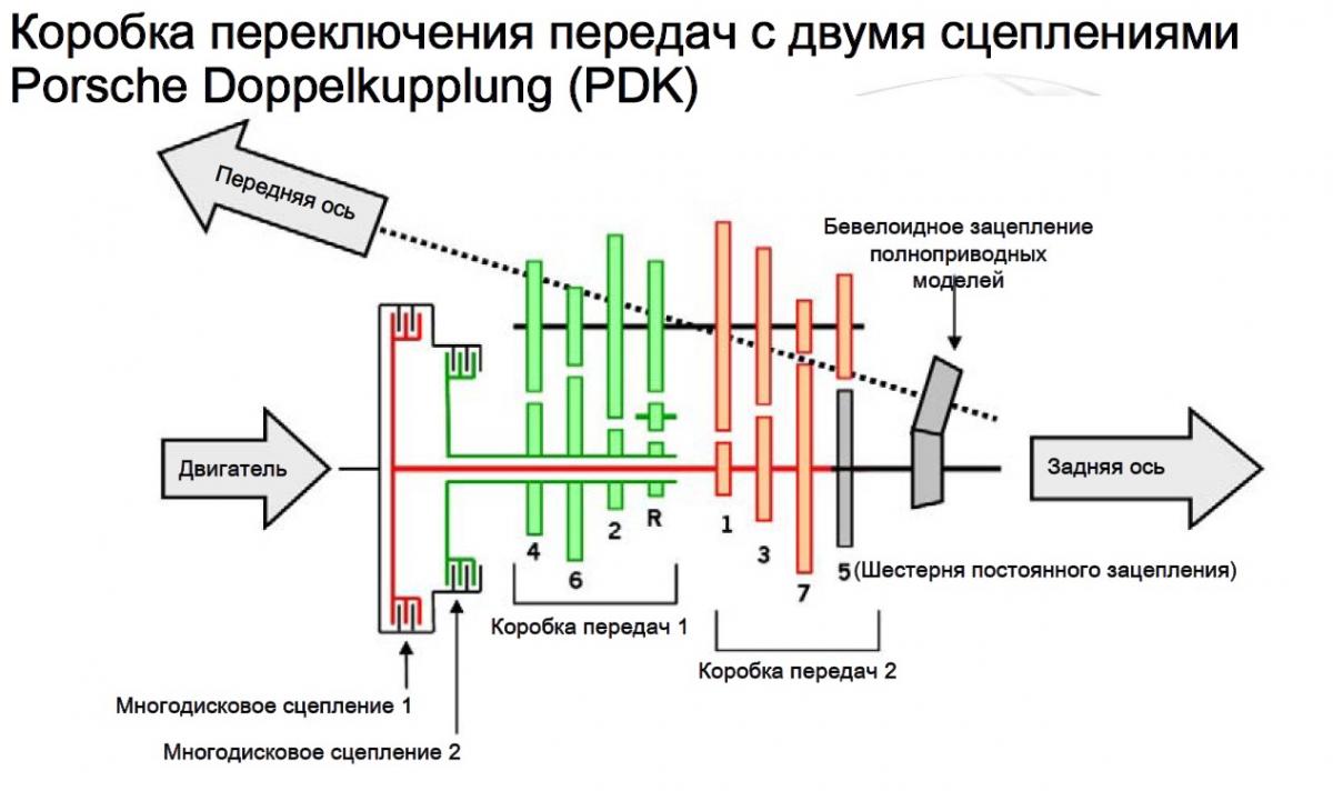

Новая коробка переключения передач Porsche Doppelkupplung (PDK) предлагает клиентам следующие преимущества:
Значительно более быстрые процессы переключения передач без ощутимого прерывания тягового усилия за счет быстрого перехода между выключением и включением передачи, быстрое переключение передач и короткое время реагирования. Для повышения маневренности и большего удовольствия от вождения
Очень высокий уровень комфорта благодаря мягким и автоматизированным процессам сцепления и переключения
Прямое соединение с двигателем (без эффекта резиновой ленты гидротрансформатора)
Высокая динамика разгона благодаря короткой 1-й передаче с быстрым переключением на предварительно выбранную 2-ю передачу
Прямое и быстрое многократное переключение на более низкую передачу при внезапной потребности в мощности
Значительно увеличенный объем функций, например, Launch Control (с опциональным пакетом Sport Chrono Plus) и ориентированные на достижение динамических характеристик процессы переключения с превышением момента
Уменьшение расхода топлива и выбросов благодаря дополнительной 7-й передаче и общему интервалу 10,1 со значительно пониженным уровнем частоты вращения
Уменьшение расхода топлива и выбросов CO2 благодаря общему высокому КПД и упрощенной функции старт-стоп
Уменьшение веса системы прибл. на 15 кг по сравнению с обычной полноприводной автоматикой
Двухмассовый маховик для снижения вибраций и шумов
Название: PDK принцип работы.jpg
