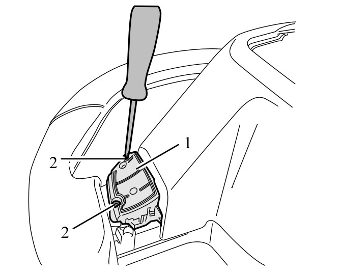

1.2. Отсоединить качающийся переключатель.
Вывернуть винты -2- на качающемся переключателе -1- .

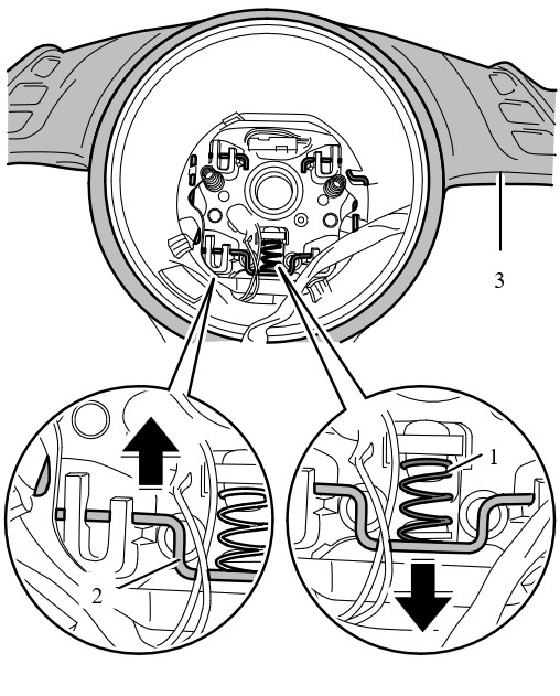

1.3. Снять облицовку рулевого колеса -3- .
1.3.1. Отцепить нажимную пружину -1- вниз -стрелка справа- и нажать, разблокировать стопорную скобу -2- вверх -стрелка слева- .
1.3.2. Снять облицовку рулевого колеса -3- .
Положить рулевое колесо на подходящее основание, чтобы обеспечить достаточное пространство для отжатия облицовки рулевого колеса -3- .
Приложить к облицовке рулевого колеса -3- 1/2-дюймовый удлинитель и отжать облицовку рулевого колеса -3- от рулевого колеса направленным ударом молотка. Повторить процесс с другой стороны и снять облицовку рулевого колеса -3- .

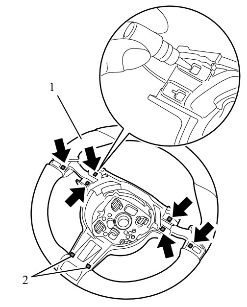

2.1. Приклеить облицовку рулевого колеса к рулевому колесу -1- .
2.1.1. Заполнить крепления (6 шт.) -стрелки- облицовки рулевого колеса двухкомпонентным клеем.
Для этого использовать: комплект 2-компонентного клея (номер запчасти: 000.043.207.48) с пистолетом-дозатором 000.043.207.52.
2.1.2. Крепления -2- смазаны. Дополнительное смазывание не требуется.
2.1.3. Защелкнуть облицовку рулевого колеса -3- в рулевое колесо -1- .
2.1.4. Заблокировать облицовку рулевого колеса -3- .
Вдавить, заблокировать стопорную скобу (фиксатор модуля подушки безопасности) -2- вниз -стрелка слева- . Зацепить нажимную пружину -1- .
2.2. Закрепить качающийся переключатель.
Ввернуть винты -2- на качающемся переключателе -1- .

3. Еще раз проверить стопорную скобу -2- фиксации модуля подушки безопасности на предмет правильной посадки и выполнения своих функций. Выполнение функций означает, что при равномерном смещении стопорной скобы вверх (преодолевая усилие пружины) и последующем отпускании, стопорная скоба -2- должна прижиматься вниз (за счет усилия нажимной пружины) -1- .
