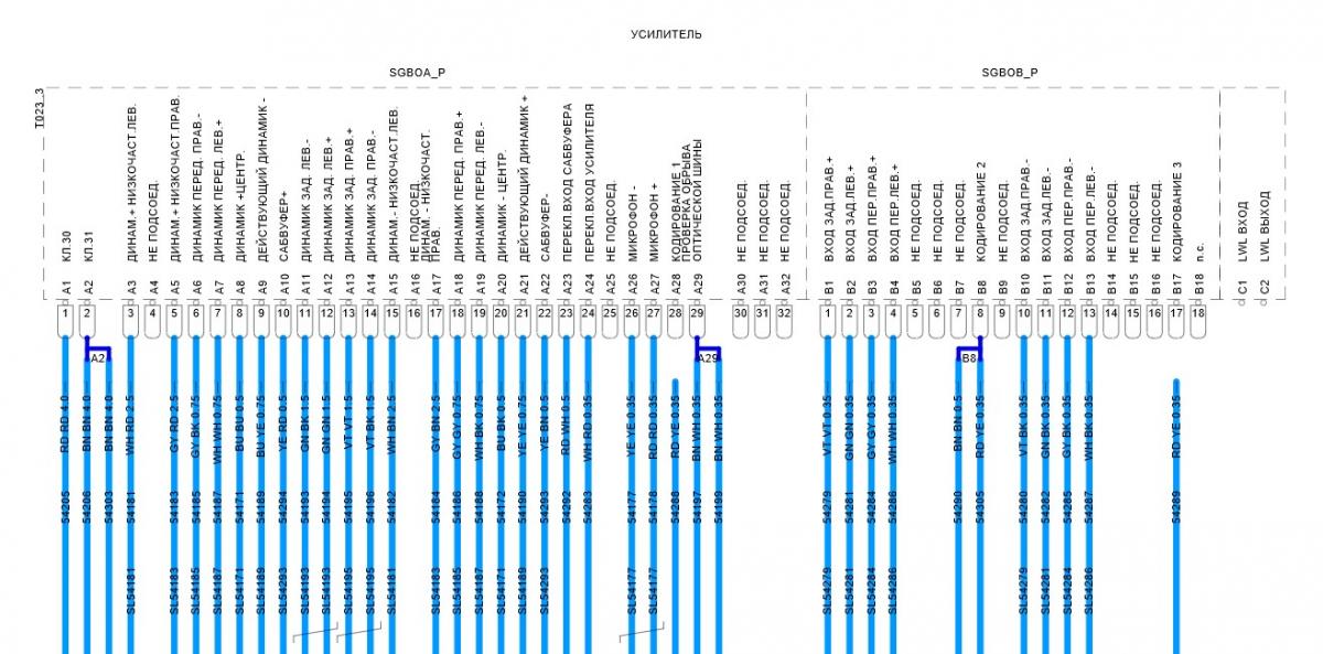

Уважаемые форумчане,вечер добрый!
Сообщение от Евгений_2017 Посмотреть сообщение
Прикупил себе штатный сабвуфер BOSE в запаску 7P5 035 481.D Требуется информация по распиновке разъёма, а лучше схема подключения.Усилитель с авто 12 года.
