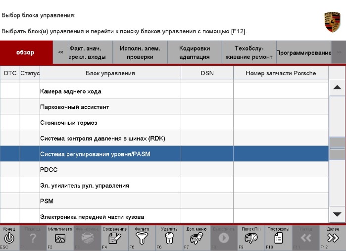

Модельный год: с 2010 до 2016
Модельный ряд:
Macan (95B)
Оснащение:
Пневматическая подвеска с системой Porsche Active Suspension Management (I-№ 1BK)
Относительно:
Блок управления системы Porsche Active Suspension Management (PASM)
Причина:
При отрицательных температурах возникает повышенное трение внутри клапанов компрессора пневмоподвески.
Из-за этого силы максимального управляющего тока может не хватить на переключение клапанов. В результате на комбинации приборов появляется предупредительное сообщение, а система Porsche Active Suspension Management (PASM) временно выходит из строя.
Действие:
Перепрограммирование блока управления PASM с помощью тестера PIWIS и установленного проверочного ПО актуальной версии.
