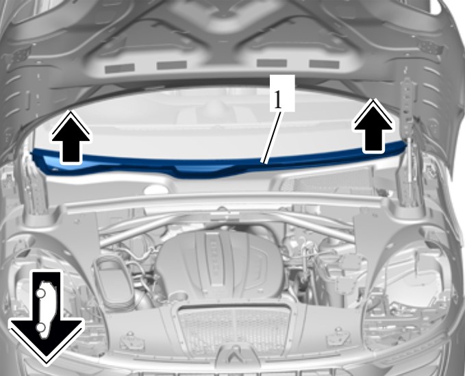

Демонтаж накладки обтекателя PORSCHE MACAN
1. Отсоединить накладку -1- водоотводящего короба движением наверх и снять движением вперед.
2. Снять накладку обтекателя.
2.1. Снять рычаг стеклоочистителя.
2.2. Отсоединить накладку -1- от направляющей лобового стекла и снять движением наверх.
Монтаж накладки обтекателя
1. Монтаж осуществляется в последовательности, обратной последовательности демонтажа.
2. Заблокировать фиксатор -3- накладки обтекателя в крепежной планке лобового стекла -4- .
3. Зафиксировать накладку водоотводящего короба, проверить правильность посадки резинового профиля.
